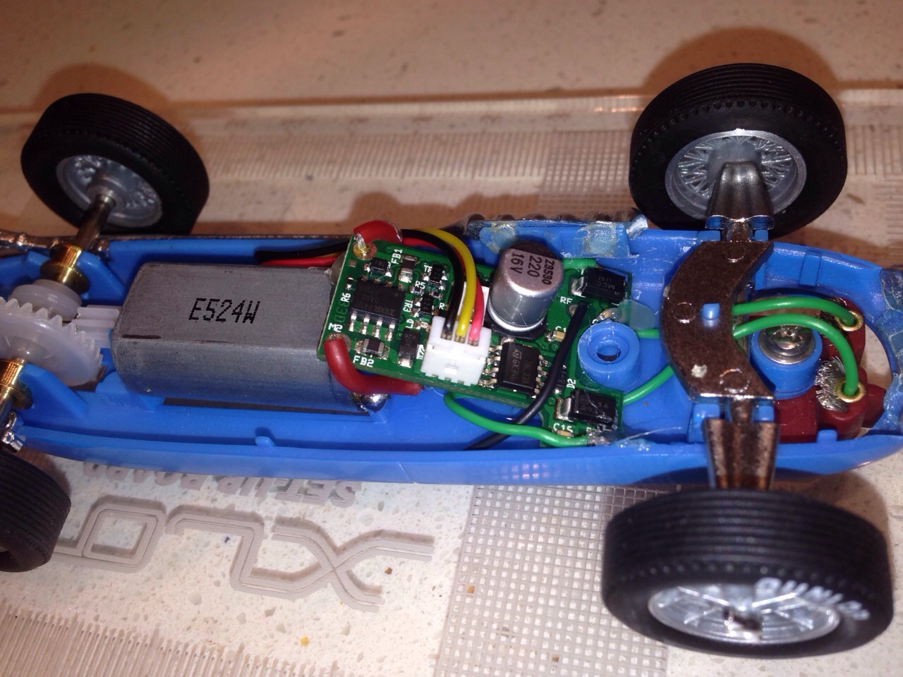

Buenas Pepon, eso te iba a decir, al Porsche yo he intentado ponerle el chip, y por el motor que lleva, al ser distinto, más largo, a mi no me coge.
Saludos.
Escrito originalmente por pep0n en 21 de Febrero del 2015
Cierto, en muchos modelos con el motor largo no cabe, como en el Porsche. En otros, como en el Talbot, si que cabe si recortas un trocito de plástico.

Ejemplos del chip O2 en
* Mercedes
* Talbot (cortesía de Rubens)

Me quedo con las fotos para ponerle el chip a mi cartrix. Da gusto ver como la gente se lo curra. Gracias pepón.
Escrito originalmente por pep0n en 22 de Febrero del 2015
La del Talbot es de Rubens que se curró como meter el chip en el Talbot.
Escrito originalmente por jorgeiborra en 25 de Febrero del 2015
En el Maserati tambien cuesta peeo Rubens se lo a metido igual que al talbot

Bueno ya podemos confirmar otro Cartrix al que le cave el chip a la perfeccion es en Vanwall
Escrito originalmente por karpeski en 12 de Marzo del 2015
El chip del Talbot llevará algo debajo para no cortocircuitar el chip con la carcasa del motor
Escrito originalmente por pep0n en 12 de Marzo del 2015
Claro. Un trozo de celo, plasto o cola termofundible.
