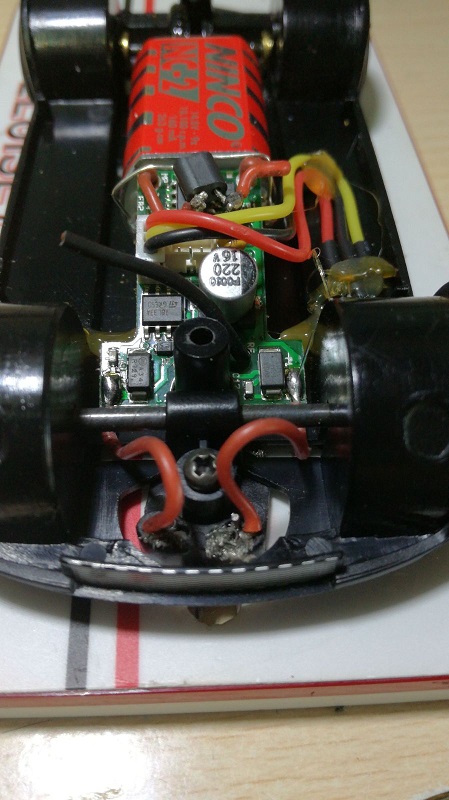

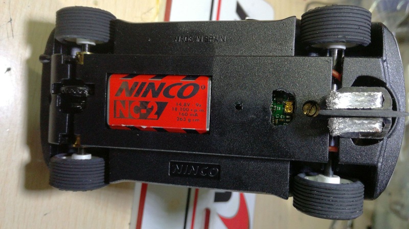

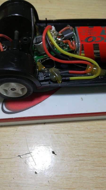

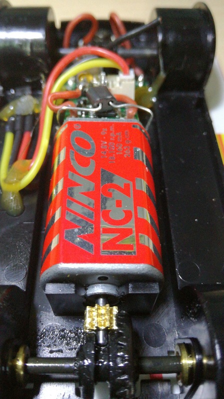

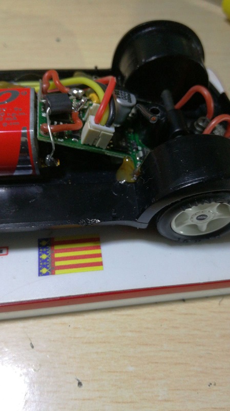

Escrito originalmente por pep0n en 18 de Mayo del 2017
Fotos de Lluiset sobre como montar el chip.

Escrito originalmente por jorgeiborra en 19 de Junio del 2017
Las fotos an sido de gran ayuda gracias
