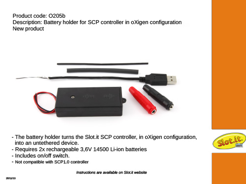

Patrix escribió:Lun Ene 20, 2014 5:29 pmPregunta: ¿se descarta la batería de litio de Slot.it? ¿No da buen resultado?
Qué bateria?
Escrito originalmente por Patrix en 20 de Enero del 2014
SI-O205B
Vale, en la página de Slot.it está más claro... battery holder.
Es que en otra página daba a entender que era una batería de litio...
No me hagáis caso.
Escrito originalmente por djlutz en 20 de Enero del 2014
Quizá me equivoque, pero no existe tal referencia.
Patrix, ese soporte es justo el que utilizamos con las AA 14500, vaya, de lo que hablamos en este post.

Yo he comprado estas, 2600mAh.
Llevan mas de dos horas funcionando, pero me han costado 19 Euros las dos pilas, en tienda física.
Escrito originalmente por djlutz en 22 de Enero del 2014
Por cierto cuidado en aventurarse con pilas diferentes a las 14500 ya que otras referencias con mayor mAh y precios similares cambian de tamaño sensiblemente dependiendo de marca y modelo, con lo que no serviría la caja de slot.it.

En cuanto a esto que dices que la 14500 es la referncia que dice slot.it te refieres:
- ¿a que usando otra referencia puede dañar el mando? o
- ¿a que no caben las pilas en el portapilas de slot.it simplemente?
Imagino que es solo cuestión de que no entren en el portapilas pero quiero asegurarme de que no dañan nada.
siam escribió:Mié Ene 22, 2014 8:40 am¿¿¿Y por que no de 2400 mAh???
porque estas también las he visto a 5000mah ¿entonces se podrían poner estas sin problemas?
Escrito originalmente por Sorjiah en 14 de Septiembre del 2015
No caben en el portapilas. Las 18650 son sensiblemente mayores que las 14500

Buenas,
Acabo de comprar el wireless y el Battery holder para el SCP y me falta ponerle las baterias. ¿Sabeis si los cargadores habituales de Ni-Mh que tenemos en casa valen para estas baterias de LI-Ion? los que venden en Amazon de Li-Ion suelen servir para Ni-Mh pero no sé si también funciona al reves??  Imagen
Gracias!
Escrito originalmente por jomaca23 en 28 de Abril del 2016
Los cargadores que tenemos en casa suelen ser para cargar pilas de 1,2v y estas son de 3,7v.
Creo que valdrían pero tardarían una eternidad en cargar.
Escrito originalmente por Robx en 28 de Abril del 2016
Si, eso lo sé. Pero no se si cargan LI-Ion bien o si puede afectar a las baterias por el tipo de ciclo de carga que aplica.
Escrito originalmente por djlutz en 29 de Abril del 2016
Depende de cada cargador.
Yo en casa tengo de todos tipos y colores, pero siempre te falta el que necesitas..., así que es difícil contestar al 'los que tenemos en casa'.
Si pones una foto de las specs, podremos decirte si sí o no.
No vale un cargador de 1,2v para 3,7v a no ser que indique ambos voltajes.
No confundáis corriente con tensión.
