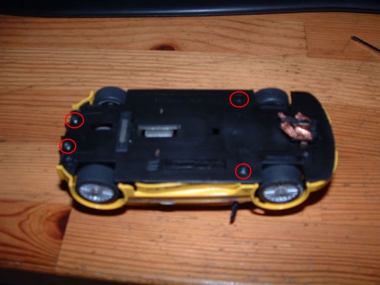

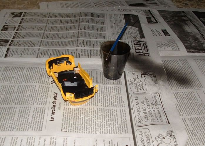

Pues eso, que vi el Renault Megane GT de Ninco analógico y me encantó, me compré los dos modelos actuales aunke no tengo analógico y empezé con el amarillo a inventar para digitalizarlo.
Primero busqué el chasis de los digitales que más se le adaptara y encontre que el del Opel Astra va de perlas, queda casi clavado.

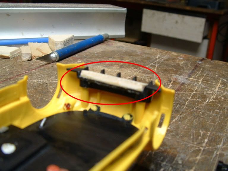

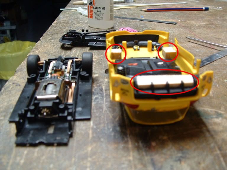

Inventando un poco pues decidí, usar los huecos de tornillos laterales en el medio del chasis del astra y se me ocurrió ponerle dos tacos de madera donde atornillarían.

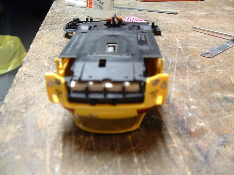

Y para la parte trasera, pues decidí cortar el culo del chasis del ninco y atornillarselo a la carrocería (para q no quede ningun hueco raro), y despues entre el chasis del astra y el atornillado pues pegar un taco tb de madera en el cual atornillar el chasis.
En próximos días espero reforzarlo con fibra de carbono para asegurar que soporte todos los golpes
Aquí podeis ver los tacos q se han puesto, y se aprecia el culo del chasis ninco atornillado en la parte trasera de la carrocería:
Colocando el chasis del astra ds se ve que ajusta bien:
Antes de colocarlo, pintamos la madera de negra para que no dé el cante:
Atornillamos los cuatro tornillos correspondientes con cuidado:

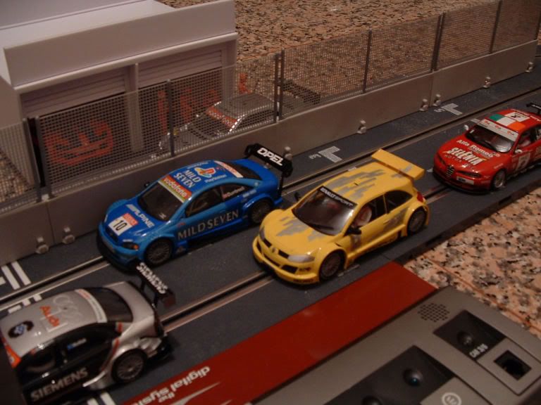

Y a gozar viendo el Renault Megane GT deslizarse entre el resto de coches en tu Digital System!! ;)

Muy bueno el trabajo. Y que luego digan que no se pueden digitalizar coches para SCX. [smilie=eusa_clap.gif]
Desde luego, el que quiere, tiene alternativas para hacerlo y cuando salgan los kits ye vereis como llueven las digitalizaciones.
Por cierto Litus, que vista felina. Yo he tenido que mirar el post una docena de veces para encontrar el segundo Megane... [smilie=notworthy.gif]

Que guapo el Astra azul.
Escrito originalmente por Guest ton2k en 28 de Febrero del 2006
Opel Astra :
Escrito originalmente por Guest cardi en 28 de Febrero del 2006
Una foto preciosa, si señor...

Escrito originalmente por Guest Supreme en 1 de Marzo del 2006
oye y esas rejas metálicas para separar la línea de meta del pitbox?? es un accesorio original? es k keda de puta madre
¿podrías poner fotos más detalladas sobre esto?
gracias por adelantado
Escrito originalmente por Guest ton2k en 1 de Marzo del 2006
Son de plastico, a mi me gustan mucho aunque no dan la realidad total como si te las hicieras tu mismo ...
Son de Ninco, referencia [NIN10220], vienen 6 en cada paquete.
