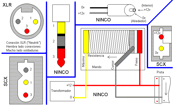

Escrito originalmente por Guest juanslot en 17 de Agosto del 2006
Por si te sirve de ayuda, cuando me lo explicaron a mí, me enviaron este esquema.
Es que yo de chispas poco.
PD: Por eso los mandos antiguos de SCX llevaban 3 cables
Escrito originalmente por Guest djlutzslot en 17 de Agosto del 2006
Hola juanslot,
muy bueno el grafico, gracias. Tras echarle un primer vistazo, creo que se trata de un sistema puramente analogico (un coche por carril). En el caso del circuito digital, el concepto debe cambiar algo.
Si se utilizara este sistema en el digital, el freno afectaria a todos los coches. Si tomamos la tension en el carril digital, este es de 18Vdc constantes, hayan coches o no, pulsemos el mando o no.
En el d¡gital, por lo que he podido observar, lo que varia es la intensidad que es regulada por cada uno de los chips que se encuentra en cada coche.
ya sabemos algo mas, de nuevo, gracias por el grafico juanslot. Imagen
djlutzslot escribió:En el caso del circuito digital, el concepto debe cambiar algo.
Gracias a tí. Siempre se aprende algo más
