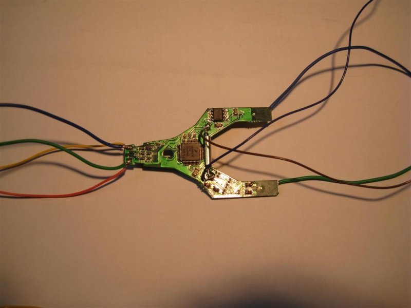

Es mucho tiempo que tengo dos chip de F1 y no sé como usarlos ..... en el Poly busco un coche rally pequeño por meno de 20 euro .... idea voy a hacer la S.C. la Super Chapuza ... mejor la FRally1
chip

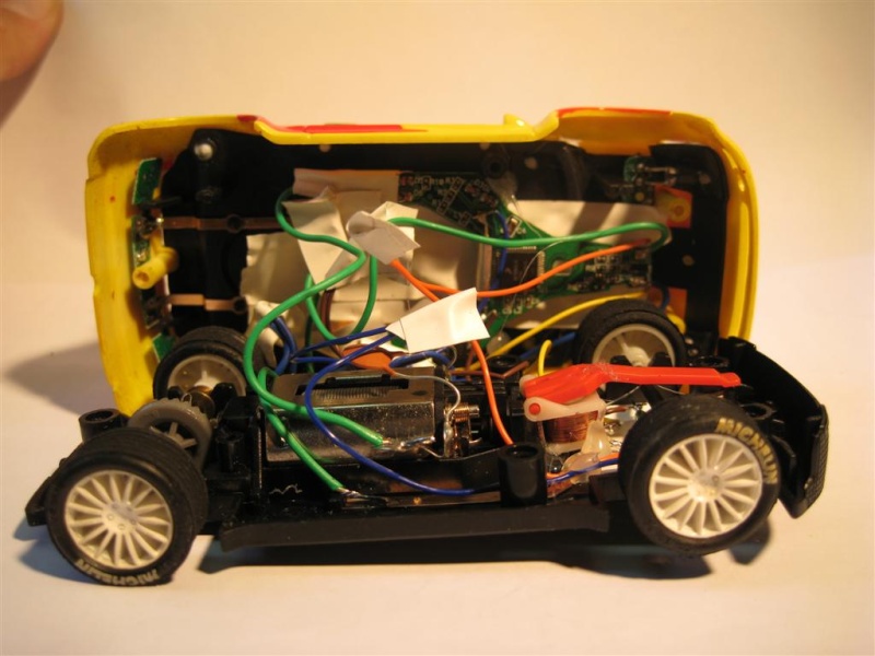

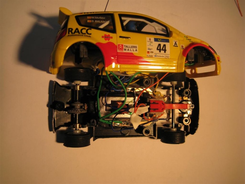

chasis

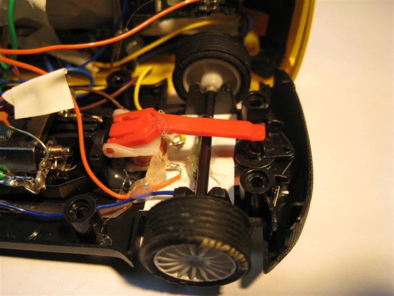

.... con un punto de 4.20 ha ensanchado el agujero del guía analógico ...
.... mejor que en los coches digital

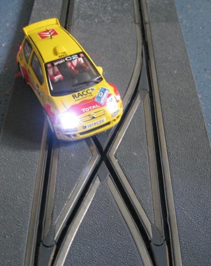

en pista
claramente luz siempre iluminada

Lo que no veo es el trozo blanco que hay debajo del eje.
Escrito originalmente por Miano en 28 de Abril del 2009
gracias Imagen ... cinta adhesiva blanca por aislar el reed de la pista de cobre original Ciao

No lo distingo muy bien pero veo un puente en el reed,¿es posible que haya añadido un reed extra a un lado del motor?

lucio escribió:No lo distingo muy bien pero veo un puente en el reed,¿es posible que haya añadido un reed extra a un lado del motor?Un saludo
..... no solamente uno debajo del eje ..... exactamente son dos en paralelo con el reed original del chip. Ciao

Otra preguntilla.lo de ensanchar el agujero de guia,cual hay que ensanchar, el del chasis? o el de la pieza con el muelle de centrado(buje creo que se llama)? ya que parece una mezcla de buje analogico con guia digital.
Que clase de guia lleva?, de f1,de las rojas o de las negras nuevas.
Me gusta mucho esta digitalizacion ya que por lo que veo es totalmente reversible,no hay que hacer bricolaje en el coche.
Un saludo
Escrito originalmente por Miano en 29 de Abril del 2009
lucio escribió:ya que parece una mezcla de buje analogico con guia digital.
exactamente
lucio escribió:Que clase de guia lleva?, de f1,de las rojas o de las negras nuevas.
.. la negra nueva ... y totalmente reversible y no necesita dremel .... hoy pensaba que seria bastante simple hacer un trabajo más limpio con un cable flat por PC .... se me sale la gana voy a hacer FRally1 v.1.1 ;-) Ciao
