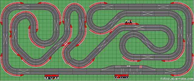

Ahi va nuestra futura pista diseñada con el TrackPower recien compradito (7.95€) a Nevski
Solo decir que cumple todas mis espectativas y alguna mas
Un gran [smilie=eusa_clap.gif] para Nevsky
Saludos
