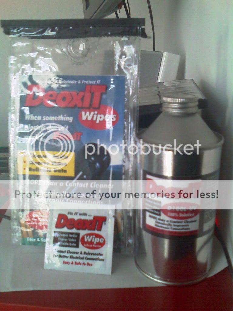

Escrito originalmente por Marco en 11 de Febrero del 2009
Hola Diego!
Te comento que la goma para borrar también la utilizo para la limpieza de las trencillas da buen resultado y no las desgasta y si después limpias con un poco de Deoxit aun mejor!
Te mando una foto de los productos y me han dado un resultado magnífico.
Espero puedas conseguirlos además te ayudan ha evitar la oxidación! los sitios que te manda Dany son los indicados!
Saludos desde México.
Marco
Hola Diego!
Marco
