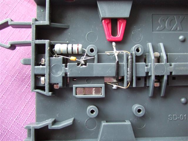

Si miras debajo de la pista del pitbox, justo al principio, al lado ves un imán, hay como una tapita que esconde una resistencia y el reed que es el sensor en si.
Si el sistema detecta el paso por meta, los reeds de los coches funcionan, así que puede ser el reed, o el cable negro que lo alimenta se haya soltado. Creo que tienes que doblar unos contactos metalicos para soltar la tapa, y fijate bien como van para luego poder montarlo bien.
Para comprobar el reed, usa un polimetro en modo comprobar continuidad, y pasas un imán cerca, si pita es que está bien si no, has de cambiarlo.

En SDS es así, tenemos una resistencia a la entrada de boxes y otra a la salida y su valor en ambos casos es de 10 Ohmios y 2 Watios (más vale que sobre). Recuerda que en SDS tenemos 18Vdc en pista en lugar de los 14Vdc que tenéis en ND pero vamos el concepto es el mismo.
Observa la foto siguiente de la pista de entrada a boxes en SDS y nota el corte que hay en la pista interior... lo mismo se repite para la de salida
En el siguiente esquema (que he pillado rápidamente de internet y que pertenece a Slot Bauer) verás (obvia los reeds que usamos los de SDS para contaje) el esquema de como quedaría el asunto:

Sin tenerlo en mis manos, y al 99,9% es un condensador para hacer de filtro.
Obligatorio en USA, no tanto por estas tierras.
Lo que tienes que ver es si funciona el reed.
Si tienes un multímetro que mida continuidad (seguro que lo mide), mide a lado y lado del reed, no debería dar continuidad. Luego acerca un imán al reed y entonces debería dar continuidad.
Bueno pues puedes ir un poco más allá y estar seguro que el reed está 100% bien, ya que con un imán, nos puede llegar a engañar:
Haz la misma prueba pero con la pista en posición estándar y pasando uno de esos coches por encima. El propio imán del coche o el del mismo motor debería activar el reed y darte continuidad en el multímetro.

En esta foto, el reed es eso envuelto en algo gris que le salen dos patillas, a la derecha del condensador amarillo (que tu no tienes y no pasa ná), y debajo del enganche rojo, que uno de las patillas (la superior) esta soldada al cable negro. Puede que el tuyo no sea gris si no negro o puede que transparente y veas dos pletinas dentro.
Si no está, se habrá roto y te quedaran solo las patillas y algo de pletinas y plastico.
¿Porque no sacas una foto de lo tuyo y la subes?
Ojo, esto esta debajo de las letras SLOW DOWN. a ver si has abierto otro tramo.

Cuidado con el reed que se rompe con solo mirarlo.

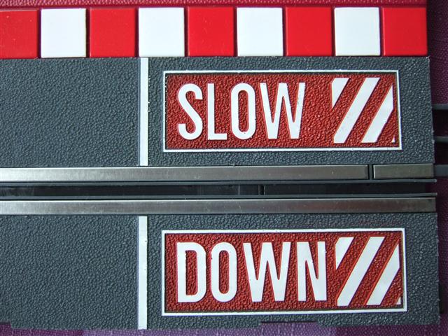

tengo la foto, aparentemente es igual. V
enden este tramo de pista como recambio?, es otra opción.

¿Has probado a pasar los coches despacio, a mano y ligeramente torcidos, a ver si los coches te cuentan? Si es asi, puedes descartar que el reed esté mal.
Si después de hacerlo siguen sin contarte deberás reemplazar el reed. Es fácil lo desueldas y lo compras en cualquier tienda de electronica, aunque de estas ya quedan pocas.
Por último, si no quieres complicarte y tras hacer lo primero que te comento no cuentan, puedes enviar la pista directamente al SAT de Scalextric que te lo repararán y posiblemente solo te cobren los portes.

Hola, creo que ya se donde está el problema, falta la chapa metálica que recubre el inserto que entra en el agujero del carril, no se si me explico, la unión de pistas, el inserto grande en forma de flecha no, el pequeño que entra dentro del carril anterior debería estar recubierto de chapa metálica y no lo está, supongo que será eso, pongo foto

¿¿Ese tramo de pista es el de entrada a boxes verdad??. El que por arriba pone "slow-down" ¿verdad?
Si ese es el caso no le falta nada.... es así; no tiene conexión en el rail interior de manera intencionada..
PD: Edito para añadir que si tal y como te comenta el compañero Robx no te sientes cómodo revisando el reed y las soldaduras del conector de la pista PIT-BOX (que es otro sitio dónde puede estar el fallo) lo mejor es que te pongas en contacto con el Servicio de Atención al Cliente de Scalextric: atencionconsumidor@scalextric.es o bien en el teléfono: 902 10 27 27 . Su Atención es EXCEPCIONAL y te dirán como proceder; probablemente sólo tengas que mandar las pistas y ellos te las devuelven reparadas sin coste o cómo mucho los costes de envío.
