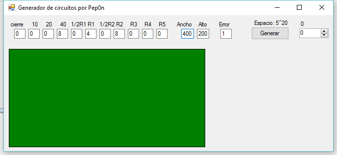

La interfaz es muy sencilla:
Puedes poner el número de pistas que quieres utilizar. El ancho y alto del tablero que servirá como base. El error de cierre del circuito. Por defecto es 1cm si queréis un cierre perfecto poner un 0.
A continuación viene el susto. Indica el espacio de soluciones en el que tiene que buscar los circuitos. Utiliza fuerza bruta. O sea, intenta todas las combinaciones posibles de pistas. En este momento sólo limitadas por la superficie del tablero en el que debe ir.
Si queréis intentarlo, le dais al botón de Generar y ... empieza a buscar circuitos que se puedan cerrar.

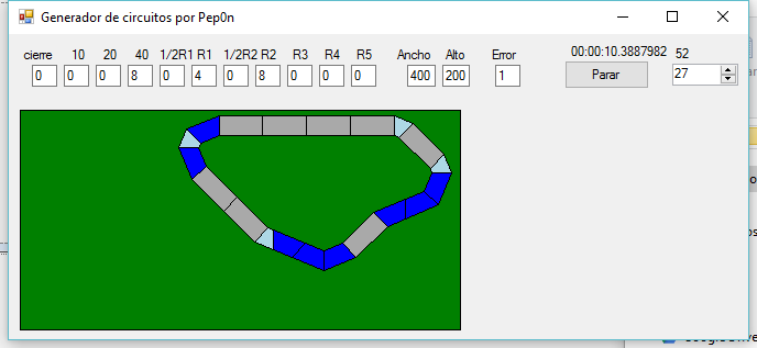

El botón de Generar se transforma en un Parar y encima de él aparece el tiempo que lleva buscando. Al lado, un número se irá incrementando conforme encuentre circuitos. Podréis verlos cambiando con el control de la derecha del todo.
En el estado actual, y sin capar más el espacio de búsqueda es un juguetito en el que para tableros pequeños y pocas pistas se puede ver algo. Si ponéis tablero grandes o muchas pistas ... puede tardar años o quizás más.
Además, los circuitos que encuentra son muchos y la mitad están duplicados (son simétricos a otros).
A modo de ejemplo: en mi máquina tal y como está configurado por defecto (8 rectas de 40, 4 R1 y 8 R2 en un tablero de 4m x 2m) me descubrió 46.644 circuitos y necesitó 37 minutos y 21 segundos.

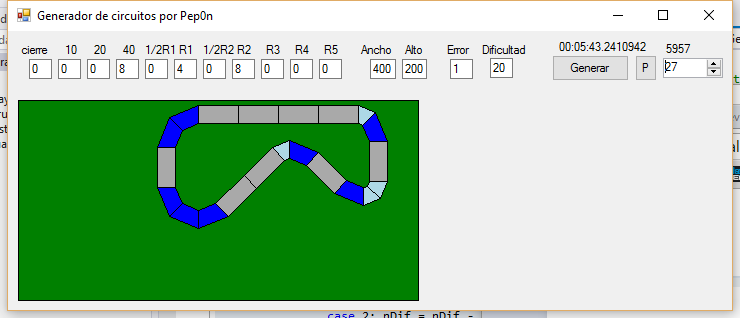

Y como dije, hay una nueva versión.
Esta vez se ha introducido el concepto de "dificultad" de un circuito. Es MUY discutible y quizás alguien tenga una idea mejor. Estaré encantado de oírla.
En su versión actual se define la dificultad de un circuito como el resultado de ir sumando o restando una serie de pesos en función de la pista que se coloque y de si es una contracurva o no.
Las rectas disminuyen la dificultad de un circuito:
* 40cm: -4
* 20cm: -2
* 10cm: -1
Las curvas aumentan la dificultad de un circuito:
* R1: +4
* R2: +2
* R3: +1
* R4 y R5 no aumentan la dificultad.
Las contracurvas multiplican por 6 la dificultad del circuito en función de la curva que se está poniendo. Ej: si la contracurva es una R1 la dificultad que se añade al circuito es (4*6).
¿Por qué esos valores? Por intuición y por haber probado varios y ser los que mejor me han parecido.
La idea es que si un circuito va a ser muy difícil no siga por el camino que está explorando. Así pues hace falta un valor de máxima dificultad para podar los caminos. Ese valor se puede poner en la interfaz debajo de la etiqueta que pone 'Dificultad'. Si se pone un valor muy alto no descarta ningún circuito y entonces funciona como la versión anterior.
Ahora, con los valores por defecto y una dificultad de 20. Tarda sólo 5:43 (mucho más rápido) y encuentra 5957 circuitos (a costa de haber desechado muchos por el camino)
Podéis descargarlo de aquí.
Podéis ver que hay un botón llamado P. Si alguien quiere experimentar lo que es la exploración de las posibles soluciones que lo pulse.
