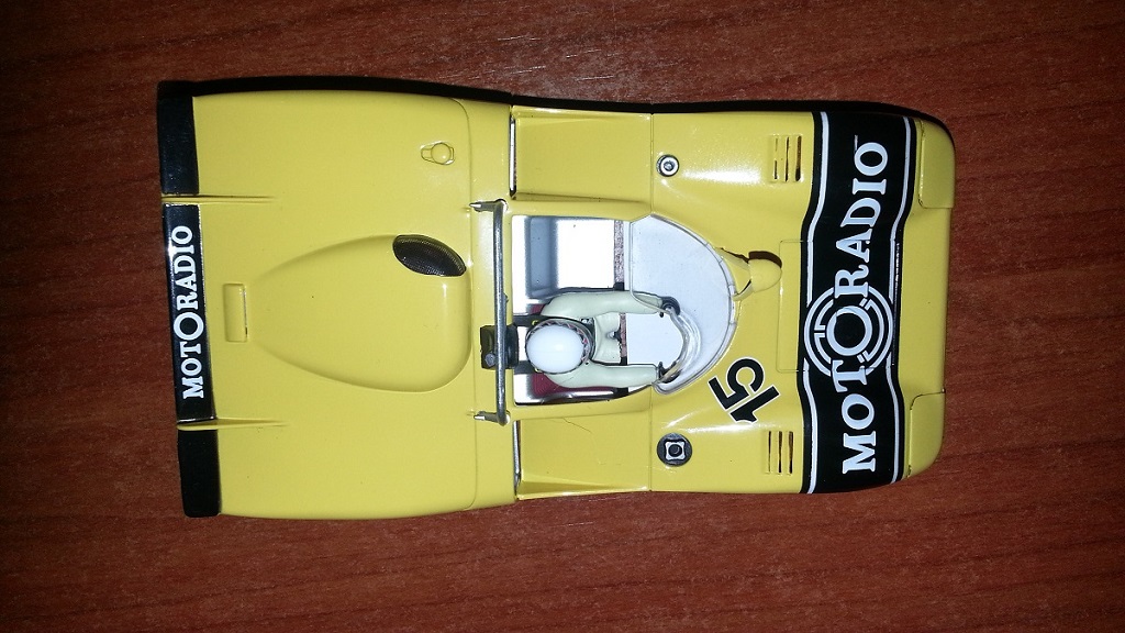

Se permite recortar los pies a los pilotos para poder colocar el chip.
Aquí tenéis algún ejemplo.

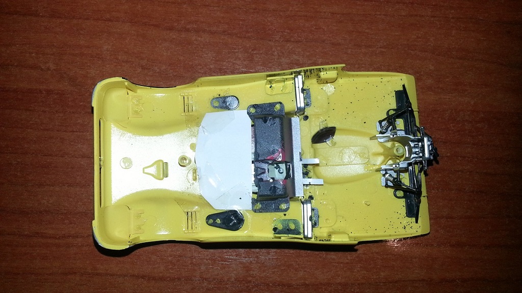

Escrito originalmente por pep0n en 14 de Septiembre del 2014
Os enseño otro. El Alfa Romeo. En éste al cortarle los pies al piloto se fue el volante detrás. Así que para que no se le vieran las tripas, le puse un trozo de papel.
Habría que decidir si una modificación como ésta sería aceptable o no.
