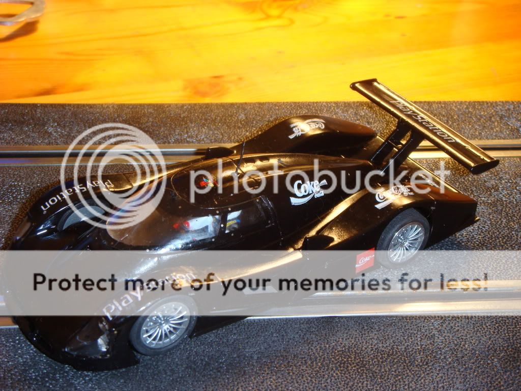

Así que os presento al Audi D7 Playstation
No admite corona de 32 así que como tenía una de 26 para Flat pues esa y piñón de 12.
El chip lleva bombona y está paralelo al eje delantero, casi tocandolo. Cabe perfecto.
Esta es la parte de debajo del coche donde vereis el angulo en que he cortado la caja. Hice las marcas en el lado equivocado, por eso falta ese trozo de papel del motor.
