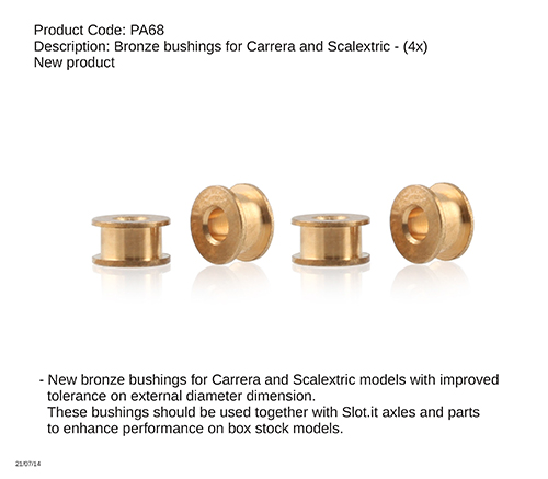

Me falta el tema de cojinetes, que las llantas vienen pegadas y me da no se que forzarlas, igual no le pondría el tren original por que de romperse ua llanta de plástico adios..
En diámetro de corona van bien de Z25 para abajo, ahora voy a ponerle el motor y limarle el portaimán, si consigo hacer un apaño con los cojinetes hasta conseuir los de slot.it hoy lo pruebo en pista.

Resumiendo, motor naranjito, se puede cambiar el tren trasero con los cojinetes de Slot.it y usar llantas 17,2 detrás y neumático PT27, quitar le muelle de la guia para hacer que vuelva con los cables cómo en el video y limar la pala de carrera para que ajuste a pista Ninco
