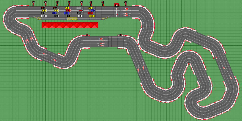

NUEVO TRAZADO DEL BOMBAY.
Escrito originalmente por BOMILCAR en 29 de Marzo del 2010
PIMPO escribió:Lun Mar 29, 2010 12:17 pmBomilcar a mi lo que mas me gusta de este circuito son los cambios :lol::lol::lol:
Felicidades y creo que tendre que ir pensando algo para bajar un dia a correr en esta pista.
Es que sois... .:lol: :ja: :lol: los cambios se van a ir añadiendo a media que probemos el circuito y veamos donde hacen más falta....
Estás tardando en pensar..... :D
boloko escribió:Lun Mar 29, 2010 2:20 pmA PRORI, ME ENCANTA!!
Siempre me han gustardo esas curvas cerradas antes de meta y tener recta para acelerar a fondo si es posible... y luego viene la superexterior para ir a to saco (pero controlado eh)
Los boxes ya dan más respeto pero me da la sensacion que no va a ser el diseño definitivo. Tendriamos que ver bien de si hacer la entrada despues de la curva, añadiendo 2 rectas simples más... o si no, tal cual pero la zona muerta poner justo en la salida de boxes.
Buen trabajo gente.
Boloko, eso ya se ha mdoificado... :D :aplausos: has acertado de pleno.....hemos puesto el pit justo antes de salir aunque hemos añadido media recta más...así el san centralito se produciría después de la curva y ahí...la gente va a ir más despacio...

Lo que comenta Boloko sobre la recta de boxes después de la curva .. yo no estoy de acuerdo. Lo veo venir y mucho coche irá por la recta de boxes y al dar la curva se encontrará uno repostando, parará y lo hará justo encinma de la zona de sancentralito. Lo estoy visionando clarísimo :lol:. Por eso la recta de boxes está donde está. Si quereis podeis hacer los boxes más largos en la entrada pero no cambieis la zona rallada, que tendreis problemas...

Algo así iría mejor...

Escrito originalmente por boloko en 30 de Marzo del 2010
litus14 escribió:Lun Mar 29, 2010 9:40 pmGracias :lol: :ja:
Pero si has clavao la primera opcion que he llegado a sugerir... me referia a la curva interior antes de la entrada de boxes. Asi es! :D Ahora es cuestion de probarlo y a ver que pasa en boxes.
Escrito originalmente por litus14 en 30 de Marzo del 2010
Pues no lo había entendido así. Ya te digo que mejor la zona rallada antes de la curva :D

Escrito originalmente por BOMILCAR en 30 de Marzo del 2010
boloko escribió:Mar Mar 30, 2010 1:51 pmPero si has clavao la primera opcion que he llegado a sugerir... me referia a la curva interior antes de la entrada de boxes. Asi es! :D Ahora es cuestion de probarlo y a ver que pasa en boxes.
litus14 escribió:Mar Mar 30, 2010 3:07 pmPues no lo había entendido así. Ya te digo que mejor la zona rallada antes de la curva :D
Pues la hemos puesto después de la curva...aunque hemos alrgado media recta más después de la zona rallada... :)
bomilcar escribió:Mar Mar 30, 2010 4:26 pmPues la hemos puesto después de la curva...aunque hemos alrgado media recta más después de la zona rallada... :)
Pues mal hecho :evil:. El sancentralito no viene por entrar rápido sino todo lo contrario.
Escrito originalmente por djlutz en 30 de Marzo del 2010
Como te pares un poco encima de la zona muerta del box seguro que la lias parda.
Escrito originalmente por BOMILCAR en 31 de Marzo del 2010
Pues por aquí la experiencia nos dice lo contrario, además ahora TODOS van a ver que hay un coche repostando....de todas maneras tampoco hay que dramatizar las cosas.....se prueba una versión...y si da problemas........se cambia.....así de sencillo..... :)
