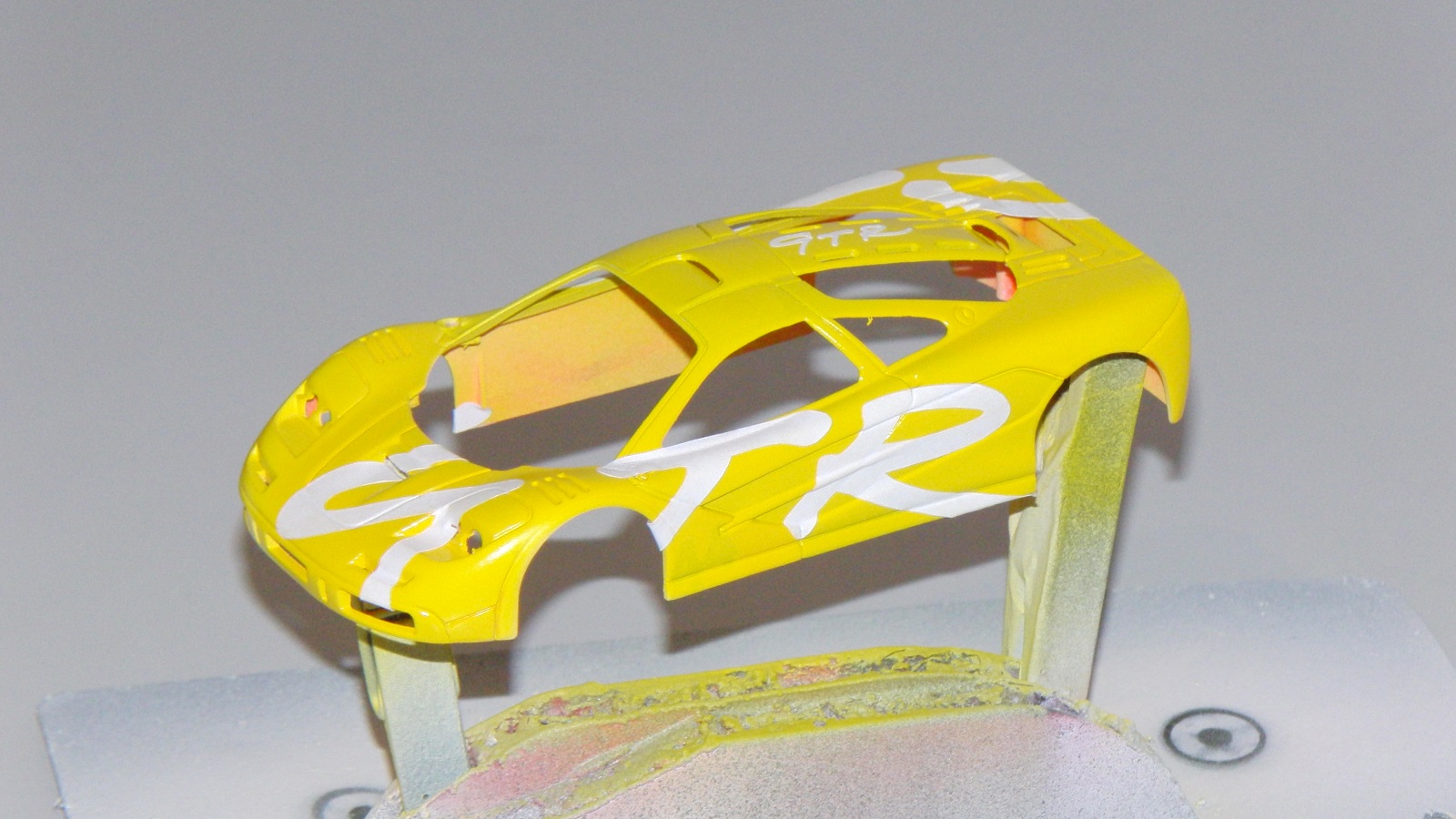

No tiene misterio. Haced los diseños con el Corel o cualquier programa de dibujo que uséis. Lo imprimís. Y entonces, con mucho cuidado se corta poniendo el cristal debajo:
Cuando tienes las máscaras las pones en el lugar adecuado, con mucho cariño, paciencia y esmero:
Y a pintar.
Tengo que decir que no se si me hubiera atrevido a utilizar este papel si no pintara con aerógrafo que usa muy poca pintura. Con spray como se usa mucha más pintura no estoy seguro de si no se deshará el papel. Es cuestión de probarlo.
