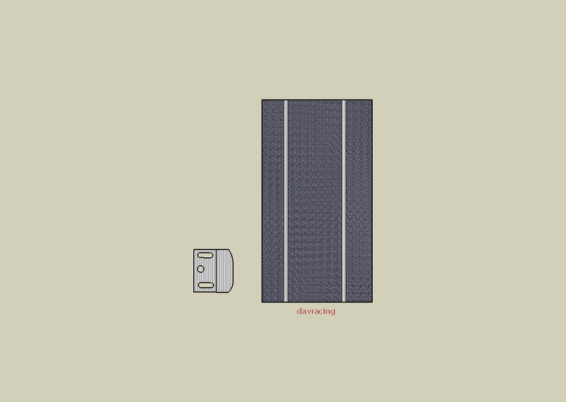

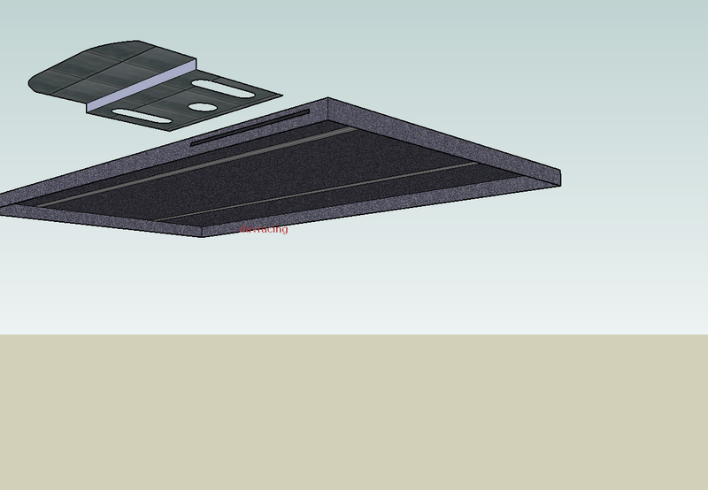

Escrito originalmente por Guest davracing en 2 de Diciembre del 2006
Esta sería la pletina y pista vista desde plano superior las medidas no son proporcionadas esto es un boceto.
La altura de la pletina me es desconocida, pero si fuera muy alta puedes doblar la cara vertical inclinandola, con esto además al estar fijada en la base hará fuerza hacia esta con lo que aumentaras la presión de agarre
Tiene los orificios ovalados con lo que se facilita la operación de regulación de la distancia a la ranura para que flexionando un poco la pista la enganche.
Aqui la ranura sale por el lateral de la pista pero como sabemos las vias tienen dos perfiles laterales internos y es en el interior donde iría la ranura
Bueno todo esto es teoría ahora habría que probarlo.

Escrito originalmente por Guest amguijo en 4 de Diciembre del 2006
Buena Solucion davracing, sobre todo si quedan ocultas las fijaciones, no se si pones una o dos fijaciones por pista, es decir otra sujección simetrica a esta, porque si pones dos, creo que si se ponen ocultas no daría juego para instalar la pista, si se ponen por fuera sí, ¿no?

Escrito originalmente por Guest davracing en 5 de Diciembre del 2006
Estas pletinas de friso desconozco su medida pero en breve tendre una.Intentaré probarlo.
La pletina penetraría en el perfil interno solo 3-4 mm, con lo que pistas flexibles admitirían dos pletinas en diagonal, sobre todo si se redondean los bordes de la pletina y la pista puede pivotar sobre esta, la ranura debería ser más ancha en 2/3 que la pletina y tan fina como la misma para que no de margen vertical.amguijo escribió:Buena Solucion davracing, sobre todo si quedan ocultas las fijaciones, no se si pones una o dos fijaciones por pista, es decir otra sujección simetrica a esta, porque si pones dos, creo que si se ponen ocultas no daría juego para instalar la pista, si se ponen por fuera sí, ¿no?
