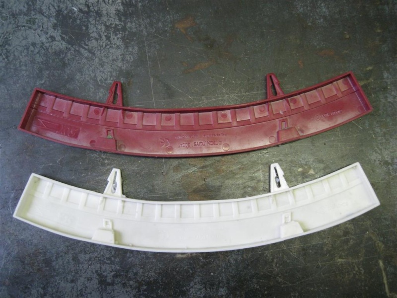

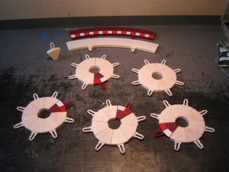

Abro este post para recopilar toda la informacion relacionada sobre el tema. Es muy interesante para reproducir copias de nuestros bordes de pistas, muros, o incluso figuras de lo que sea. Despues de ver la foto de miano, me he animado a abrir este hilo.

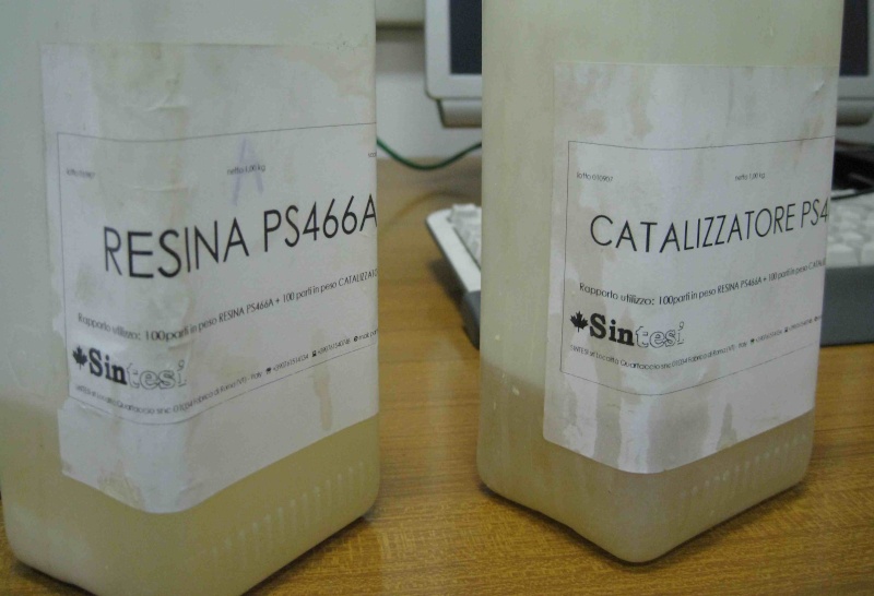

Supongamos que compro:
- Feropur PR 55 + E 55 -Poliuretano Rígido-Kit de 10 Kg....86€
- Silastic 3483 Base + Ag. de Curado Kit de 1 Kg..............27€ --> total 113€
Teniendo en cuenta que si compro 10 blisters de 2 unidades de vallas originales tendré 20 vallas por 120€..."

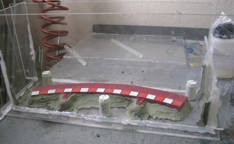

Deberías colocar la valla en una caja de 32 x 6 x 4.1 cm que tendría un cubicaje de 787.2 cm3 x 1.2 = 944 gr, vas a necesitar el Kg entero de silicona, tendríamos que deducir el volumen de la valla, pero con 1 kg no sacaríamos 2 moldes por tanto, 27 € de silicona.

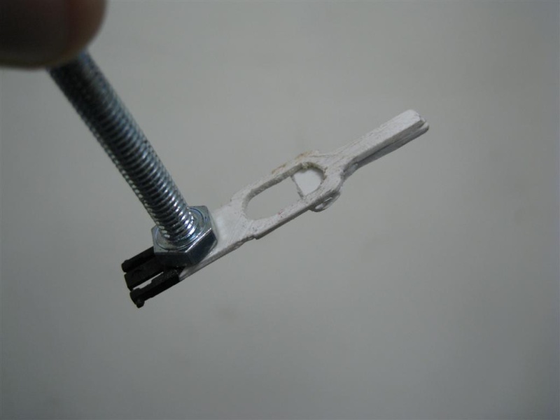

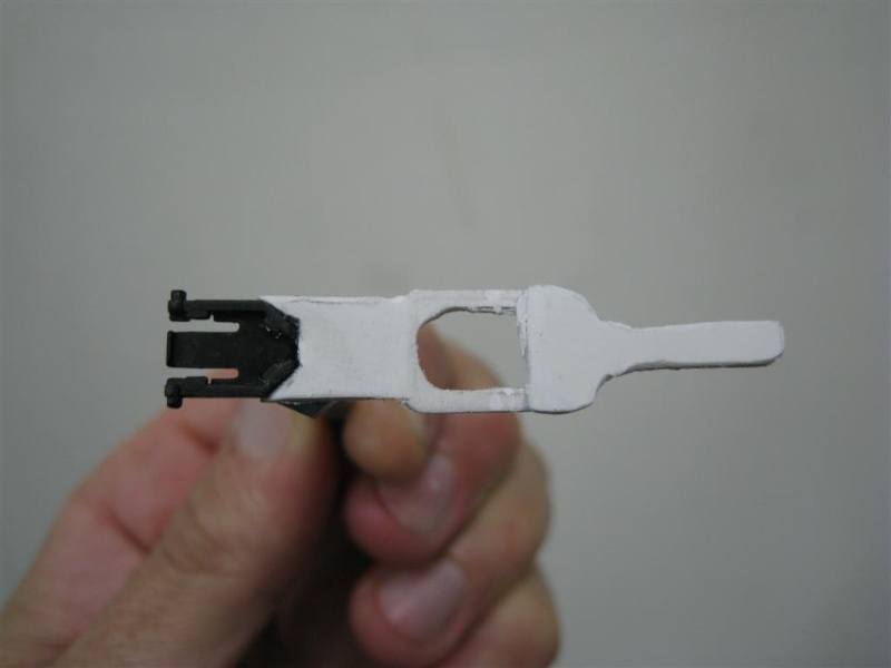

La parte técnica. Por lo que se aprecia de las fotos, se debería tapar la cara superior de la valla para facilitar al máximo el moldeo y la reproducción. La reproducción de las pestañas de fijación dala por imposible, aparte de que nunca tendría la flexibilidad de la original, pienso que se rompería solo con ponerlas.Tendrás que inventarte otro sistema de fijación, tornillos?
Antes de ponerte a reproducirlas en plan industrial, yo me compraría 1+1 kg de resina para hacer una prueba, ponerlas en el circuito y comprobar que se ajustan y funcionan bien, aparte debes experimentar con la mezcla, este tipo de resinas produce una reacción exotérmica, desprenden mucho calor, 160 grados, cuanta mas resina mas rápida fragua, tendrías que analizar si llenas el molde de una sola vez o en varias, tranquilo que no se nota la junta.

Esa es la idea, pero he descartado los muros y voy a centrarnos en las bordes con sus pianos. Son mas faciles de hacer y tiene mas utilidad.
Voy a esperar a ver si Miano ofrece más información como ha hecho los bordes, mientras tanto disfrutad de los siguientes videotutoriales y tecnicas:

Usan un molde de sllicona ya realizado y solo vierten la mezcla A+B de resina de poliuterano. Esta tecnica es la que me interesa para los bordes. Pues solo hay que hacer una cara de silicona.*Tutorial sobre hacer figuras de resina de personajes Pinky¿? http://soft.mundivia.es/mpazos/moldes.htm
