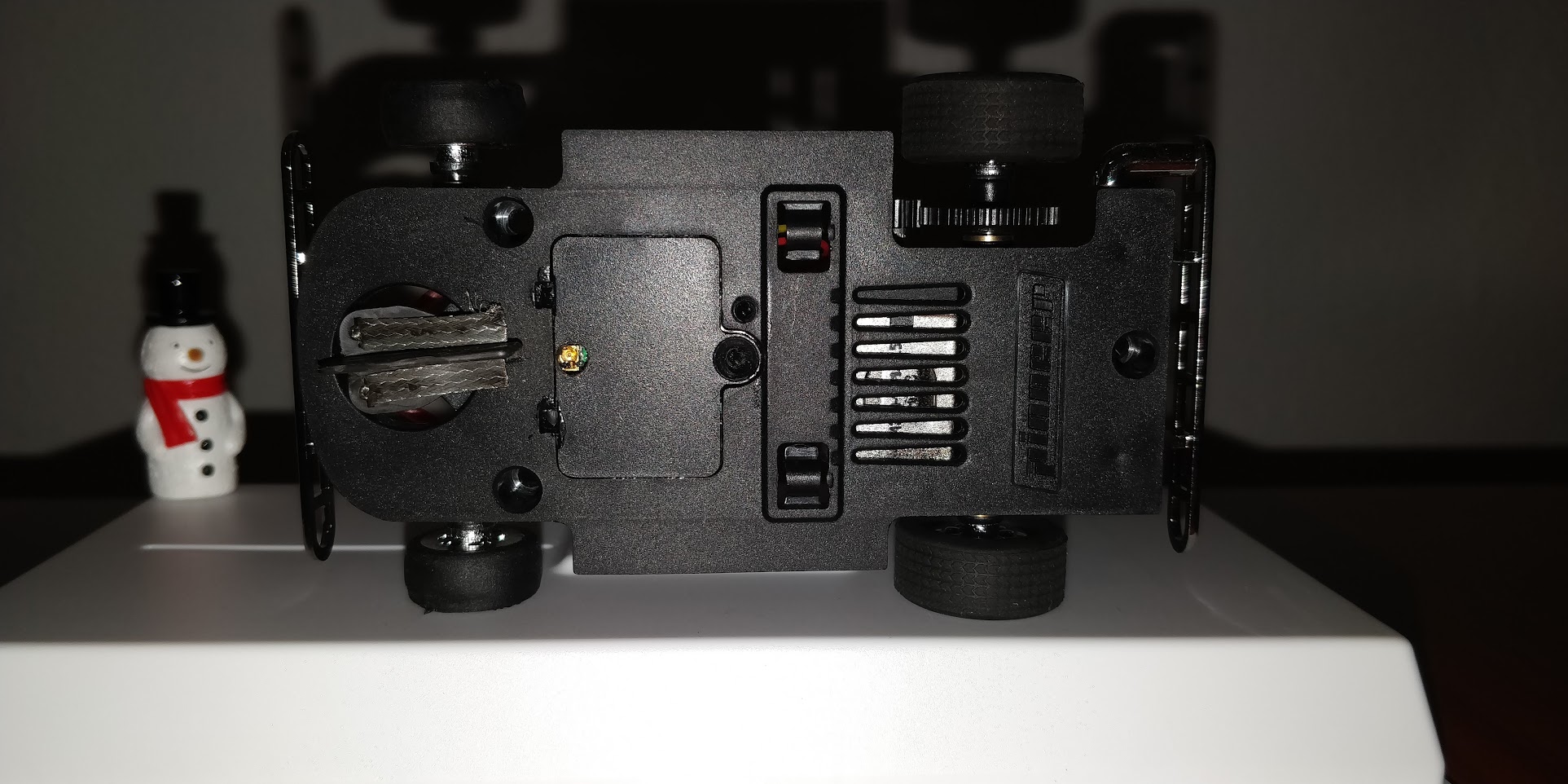

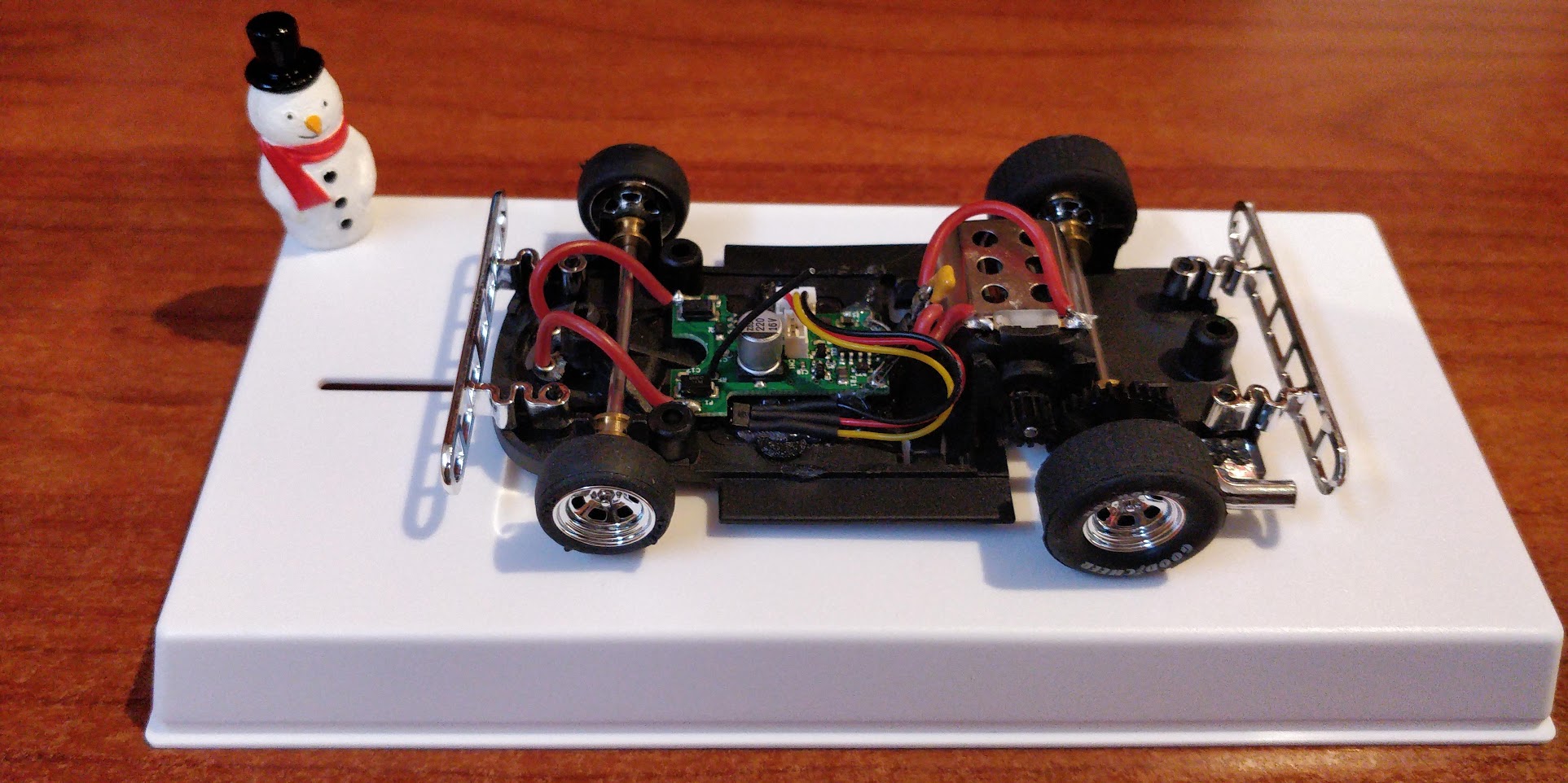

En las fotos parecen más grandes de lo que son en realidad pero el chip grande de O2 cabe sin muchos problemas.
Tienen un pedazo de imán brutal que hacen que vayan bien con él. Pero cuando se lo quitas, salen los problemas.
Al quitarle el imán las gomas delanteras hay que quitarlas si no quieres irte por fuera en las curvas. Además, aproveché para ponerle una guía de Ninco.
Las ruedas traseras dicen que son de "Supathane". No tengo ni idea de si esto es bueno o malo. No conozco el material.
El motor que viene por defecto es un 18K Typhoon que no va mal. Eso si, tiene poco magnetismo. 1.4 me dio en la báscula.
Como detalle curioso, el coche viene con un piñón de 12 pero en una bolsita hay de 11 y de 13. Le puse el de 13. Hace un poco de ruido. Quizás con otro piñón y corona no haría tanto.
