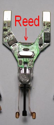

Pues eso, que no me carga gasolina el F1 y queria saber como puedo mirar lo que se llama reed (no se que es, lo se de leer el foro...) para ver si esta roto, movido o por que no carga gasolina.

Escrito originalmente por Miano en 9 de Enero del 2009
... mira ...

Escrito originalmente por Guest joanri72 en 10 de Enero del 2009
Miano escribió:... mira ...Imagen
Ciao
Uf !!! Muchas gracias. Queria ver si esta roto, pero es tan pequeño que dudo que lo pueda ver.
Gracias por la foto, ahora ya sabemos donde esta :P
Saludos.
Escrito originalmente por Miano en 10 de Enero del 2009
joanri72 escribió:Uf !!! Muchas gracias. Queria ver si esta roto, pero es tan pequeño que dudo que lo pueda ver.Gracias por la foto, ahora ya sabemos donde esta :P
Saludos.
Por ver si esta roto mejor hacer con un multimetro ( tester ) en position hom / "beeep" ( ....cuando se tocan i "puntali" Imagen ) poniendo los "puntali" Imagenuno por cada lato y pasando un imán cerca del reed .... si acercándolo hace "beeep" todo bien ... si hace "beeep" inmediatamente o por nada esta roto .... Ciao

Escrito originalmente por litus14 en 10 de Enero del 2009
Si quitas esa plaquita que los protege seguramente lo romperas porque esa placa qestá pegada y arranca el reed, es complicado mantenerlo vivo.
Yo creo que no va mal el reed porque los F1 dan muchos problemas de lectura, para mí que es la pista de meta, que necesita algun retoque.
Escrito originalmente por suburban en 10 de Enero del 2009
Si te cuenta vueltas y no carga no es problema del reed del coche, puede ser del de la pista slow.
